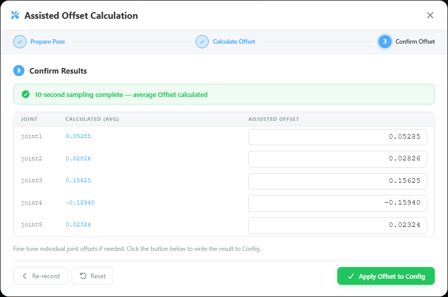

功能位於模擬環境設定的「輔助計算偏移量」分頁,流程為準備姿勢、計算差值、確認差值三個步驟。
步驟一:準備零點位置。 將 Leader 手臂移動至零點位置,並於後續 10 秒內保持靜止。畫面提示為「確認雙臂到位並靜止後,按『下一步』或靜止 3 秒後開始計算」。
步驟二:計算差值。 系統於 10 秒內持續讀取兩臂的關節角度差值,取平均值作為偏移量,畫面即時顯示已取樣筆數與剩餘秒數。由於採計平均值,取樣期間手臂須保持靜止;若手仍扶持手臂或手臂因重力下沉,讀值將持續飄移,所得平均值不對應任何實際姿勢。
步驟三:確認差值。 畫面列出 joint1 至 joint5 五個關節的計算結果,各列包含「計算值(平均)」與「微調後差值」兩欄,後者為可編輯欄位並預先填入計算值。確認後點選「將此差值寫入設定檔」。若需重新計算可點選「重新錄製」;「還原」則將手動微調的部分退回計算值。
一般情況下無須修改「微調後差值」,直接沿用計算值即可。該欄位開放編輯是為了處理目視驗收時仍存在殘餘偏差的情況,屬例外處理而非常規步驟。

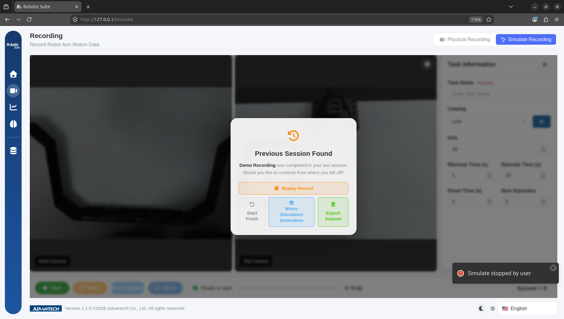

若前次工作階段未完成即離開,下次進入模擬環境時平台將提示「找到上次的工作階段」並標示該次錄製的名稱,詢問是否從中斷處繼續:
此處提供的選項與錄製完成後相同——播放錄製畫面、Mimic 模擬生成、匯出資料集——另加上「重新開始」。因此中斷後無須重錄示範,可直接由生成階段接續;惟選擇「重新開始」將捨棄前次示範。

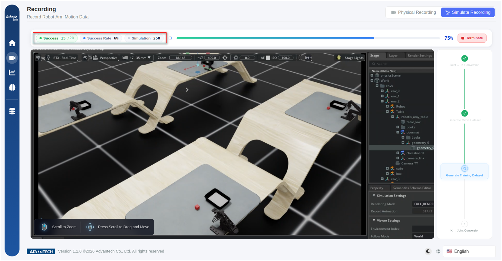

啟動後,畫面上方顯示進度列,包含四項指標:
| 指標 | 意義 |
| 成功 | 已成功生成的集數與目標集數 |
| 成功率 | 成功數佔已嘗試模擬次數的百分比 |
| 模擬 | 累計嘗試的模擬次數 |
| PROGRESS | 完成度百分比 |
其中成功率為主要的判讀依據。平台於每次模擬後檢查該次動作是否確實完成任務,未完成者不納入資料集。因此成功率偏低並非執行錯誤,而是反映環境設定的合理性:
| 成功率表現 | 可能成因 | 處理方式 |
| 明顯偏低 | 隨機範圍設定過寬,部分物件位置超出手臂可達範圍 | 縮小方塊與盒子的隨機範圍 |
| 幾乎為零 | 虛實對齊未正確完成,或示範本身未完成任務 | 重新執行偏移量計算,並重播示範確認 |
| 接近滿分但生成緩慢 | 範圍可能設定過窄 | 可考慮放寬以取得更多變化 |
上圖即為第一種情況:已嘗試 250 次模擬僅成功 15 集,成功率 6%。此時應中止並檢討隨機範圍,而非任其跑完——生成一集成功資料需嘗試十餘次,整批的時間成本將數倍於設定合理時。
觀察到成功率異常時,建議點選「終止流程」並修正設定後重新執行,而非等待該批次完成。

畫面右側的 Pipeline 以縱向流程顯示目前執行的階段,已完成者標示綠色勾選,進行中者以高亮標示(上圖為第三階段「產生訓練資料集」):
Joint → IK 格式轉換 → 產生 Mimic 標注資料集 → 產生訓練資料集 → IK → Joint 格式轉換
使用者無須理解各階段的技術細節,惟知悉流程由四個階段構成有助於判讀進度:進度條於階段切換時將呈現短暫停滯,此為正常現象。
