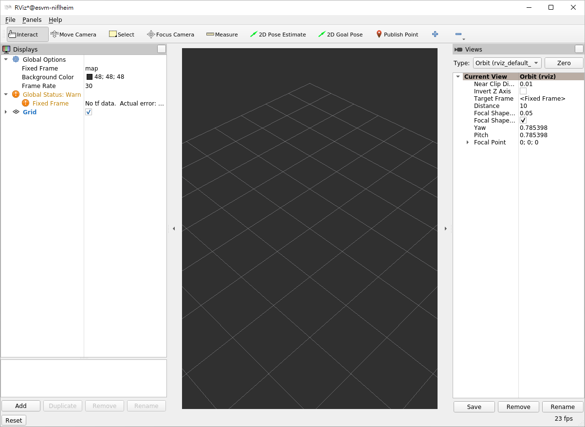

1. 啟動 RViz2​
ros2 run rviz2 rviz2
ros-overview
2. 選擇 Fixed Frame​
在 Displays Panel 中:
  1. 展開 Global Options。
  2. 將 Fixed Frame 設定為 TF Tree 中已存在的 Frame,例如 base_link、odom 或 map。
