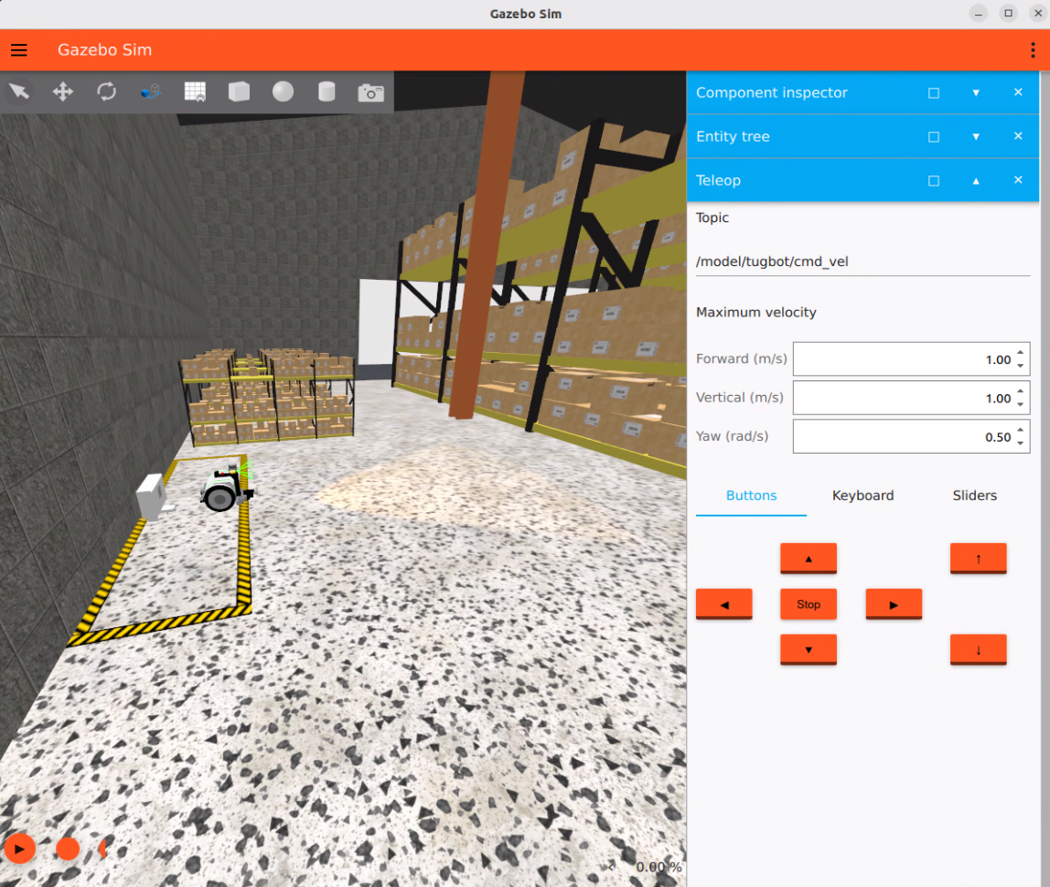

1. 啟動 Gazebo​
啟動 Gazebo Sim:
gz sim

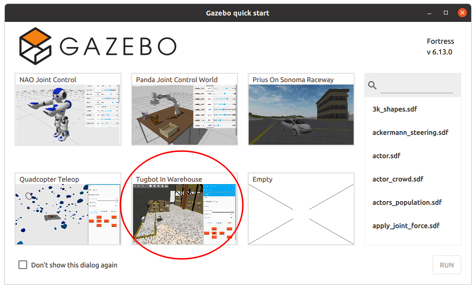

依已安裝的 Gazebo Version 不同,啟動畫面可能會提供 World Selection 或 Launcher。
ROS2_gazebo1
選擇一個可用的 Example World,並啟動 Simulation。
ROS2_gazebo2
實際可用的 World 與 User Interface 可能會因 Gazebo Release 而不同。

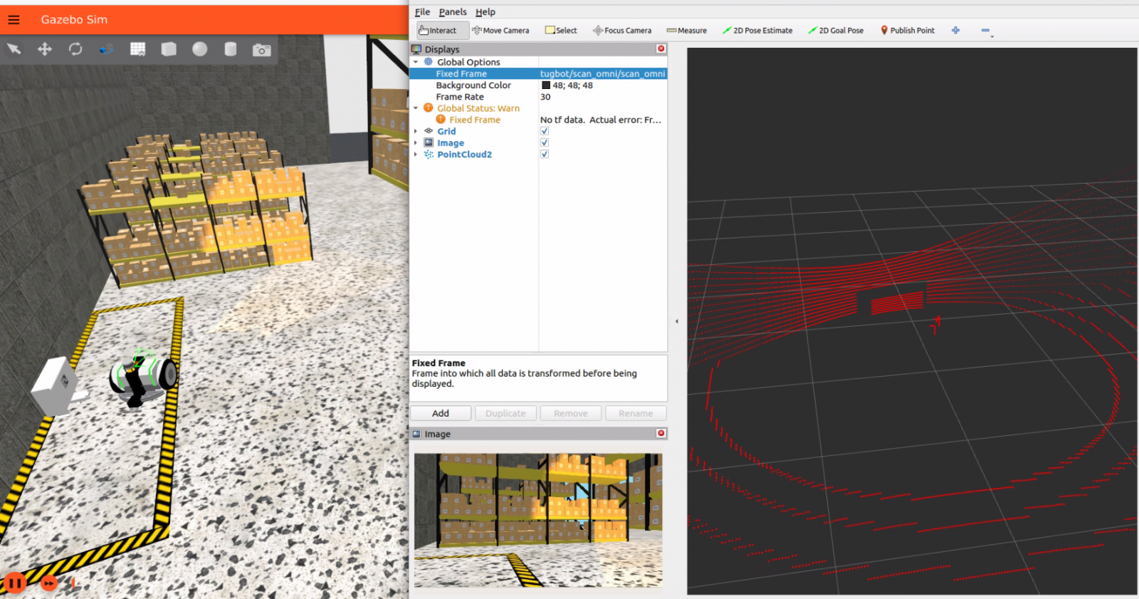

5. 在 RViz2 中顯示 Bridged Data​
啟動 RViz2:
ros2 run rviz2 rviz2
加入適合的 Display,例如:
  • Image
  • PointCloud2
  • LaserScan
  • TF
並選擇由 Bridge 建立的 ROS 2 Topic。
完整 Visualization Workflow 可參考 RViz2。
ROS2_gazebo3

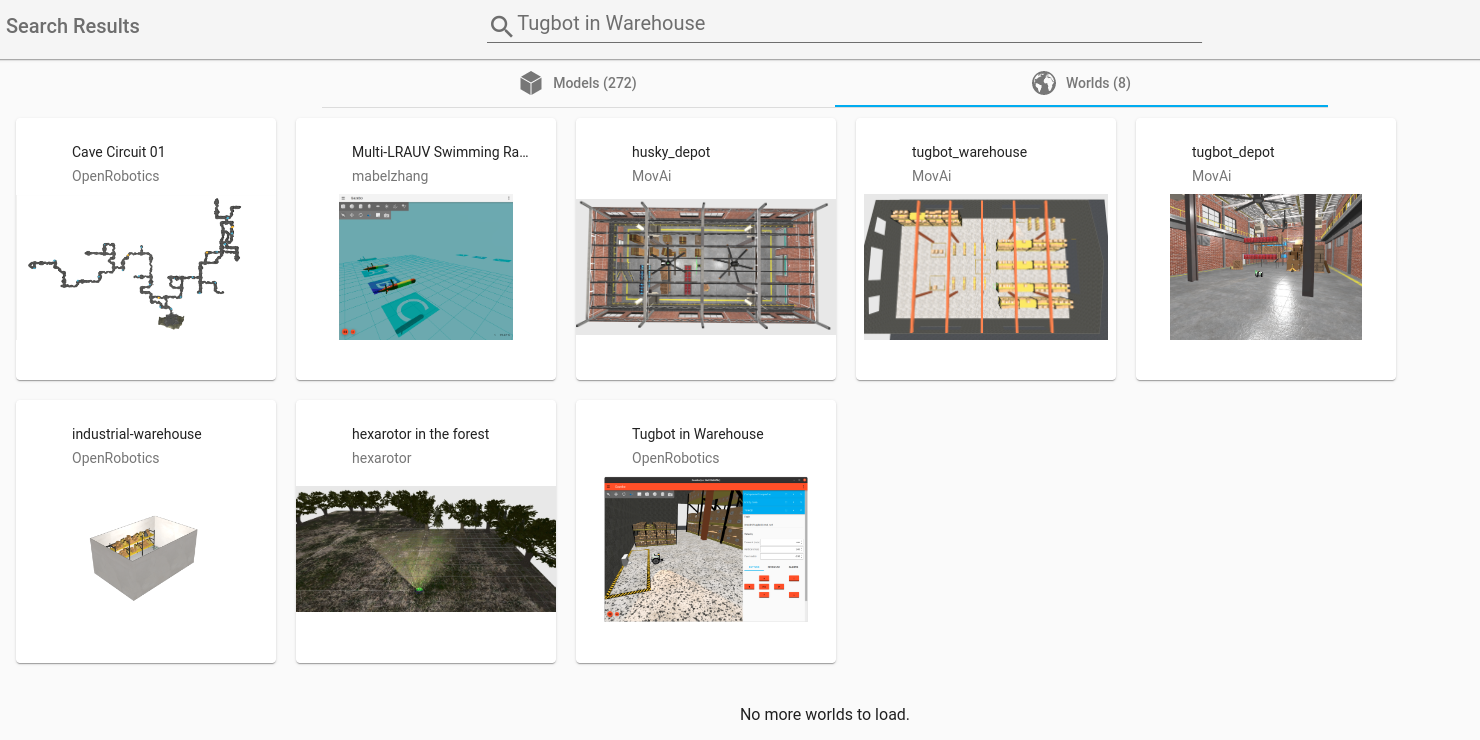

下載 World 與 Model​
可以透過 Gazebo Fuel 取得更多 Gazebo World 與 Model:
Gazebo Fuel
ROS2_gazebo5
可用內容與 Fuel User Interface 可能會隨時間及 Gazebo Release 而有所不同。
