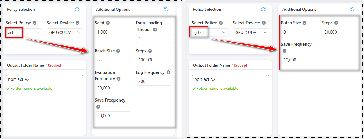

ACT 與 GR00T N1.5 的參數欄位對照
訓練頁的參數區依所選策略調整顯示內容(上圖左側選用 act,右側選用 gr00t,紅框處為隨之變動的區域):
  • 選擇 ACT:顯示全部七個欄位。
  • 選擇 GR00T N1.5:僅顯示三個欄位——批次大小、步數、保存頻率。
欄位差異的成因​
未顯示的四個欄位(種子、資料載入執行緒數、評估頻率、日誌頻率)不會被 GR00T 的訓練流程接收,填入數值亦不影響訓練結果。介面選擇將其隱藏而非保留為可填欄位,因此畫面上顯示的欄位即為實際生效的欄位。
若訓練執行速度不符預期,其成因不在本頁的參數設定,應參閱訓練監控中關於 GPU 使用率的判讀說明。
預設值的差異​
切換策略時,畫面上的數值將自動替換為該策略的起始值:
項目ACTGR00T N1.5
學習性質從零訓練於預訓練基礎上微調
批次大小88
步數100,00020,000
保存頻率20,00010,000
種子/資料載入執行緒數/評估頻率/日誌頻率顯示不顯示
此一差異源自兩種策略的學習性質:ACT 須從零學習完整動作,需要較高的重複次數;GR00T N1.5 則於已具備通用機器人動作能力的預訓練模型上進行微調,所需步數顯著較低,保存頻率亦隨之縮短。批次大小的預設值於兩種策略相同,惟 GR00T 的模型規模較大,於相同批次下的顯示卡記憶體用量較高,實際可用的上限較低。
警告
設定順序 切換策略將覆寫已修改的數值。此為預期行為,因原策略的參數組合不適用於新策略。因此應先選定策略,再進行參數調整。

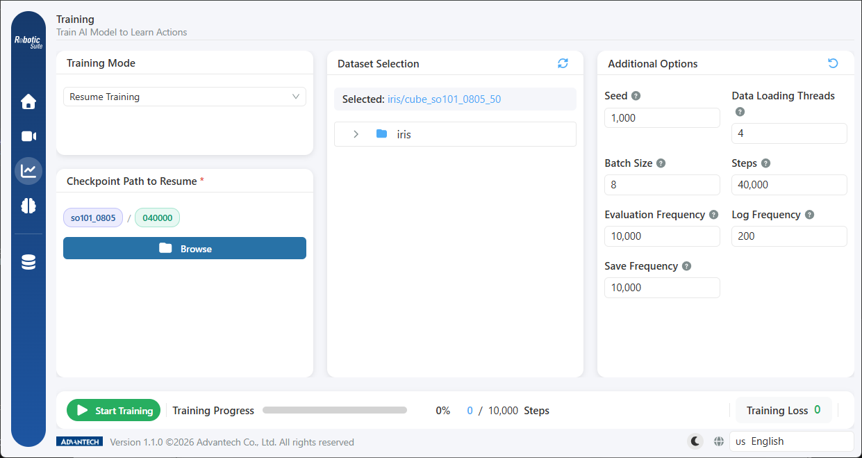

五、新訓練與繼續訓練​
「訓練模式」提供兩個選項:
新訓練。 由起始狀態開始訓練,此為預設值。
繼續訓練(Resume)。 由既有的進度存檔接續訓練。選擇後以「瀏覽」指定進度存檔,選定後平台將自動載入。
接續訓練
載入完成後,畫面將以「模型名 / 步數」標示所選的存檔,並帶回該次訓練的原始參數。接續訓練的性質為延續同一次訓練,故參數應維持原設定。
適用時機參見訓練監控與接續訓練。
