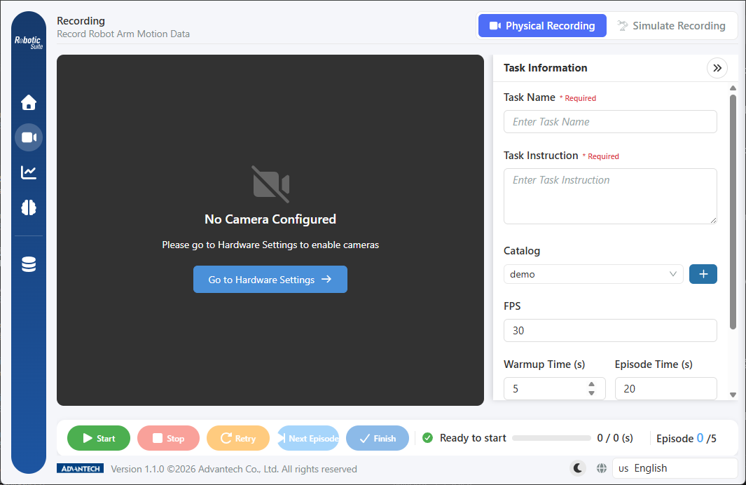

選擇實體錄製後,平台將執行硬體就緒檢查,相機、Leader Arm 與 Follower Arm 三者均為必要。若檢查未通過,請先完成硬體整合與校準所述的設定。
上圖為相機尚未設定時的錄製頁:影像區以「尚未設定攝影機」取代畫面,並提供前往硬體設定的捷徑。此時控制列雖可見,實際錄製仍無法執行。

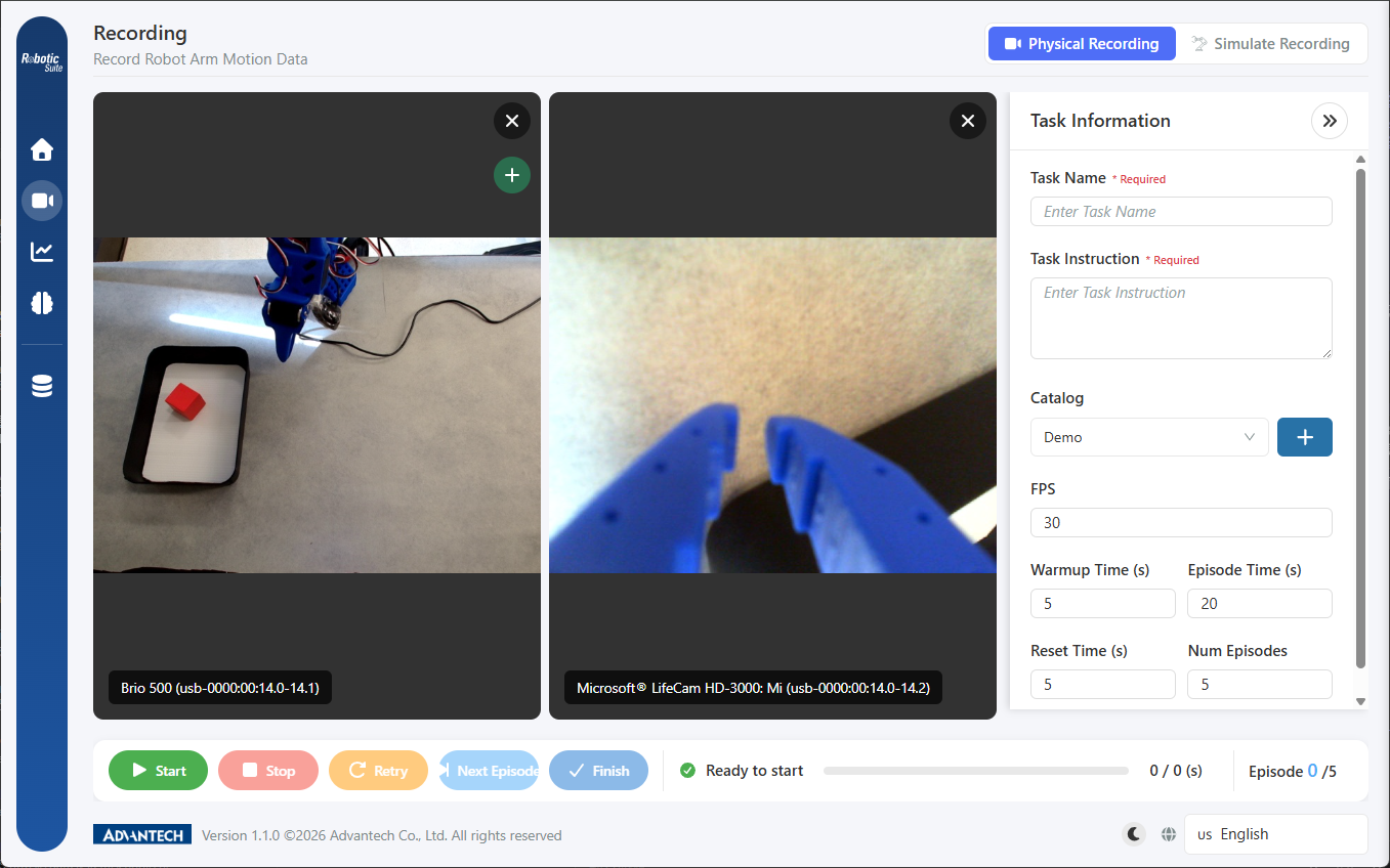

點選錄製頁右上角的任務資訊按鈕可展開設定抽屜,共八個欄位(上圖右側,須捲動方能看見全部):
| 欄位 | 預設值 | 說明 |
| 任務名稱(必填) | — | 本批示範的名稱,將作為資料集資料夾名稱 |
| 任務指令(必填) | — | 以一句自然語言描述任務內容 |
| 目錄 | — | 本批資料的儲存目錄,可透過加號新增 |
| FPS | 30 | 每秒記錄的畫面與關節角度筆數 |
| 預熱時間(秒) | 5 | 各回合正式錄製前的緩衝,不列入記錄 |
| 回合時間(秒) | 20 | 單次示範的錄製長度 |
| 重置時間(秒) | 5 | 兩回合之間的空檔,不列入記錄 |
| 回合數 | 5 | 本次連續錄製的集數,達到設定值後自動停止 |
其中數項需補充說明。
任務指令對兩種策略具有不同意義。 對 GR00T N1.5 而言,該欄位為模型的實際輸入,模型將解讀該句內容以理解任務目標,因此應具體描述,且推論時須使用相同或相近的指令。對 ACT 而言,該欄位主要作為資料集的標註資訊。
FPS 的預設值適用於多數任務。 數值過低將遺漏快速動作的細節,過高則使資料量與訓練時間倍增。無明確理由時建議維持預設值。
回合時間為最需依任務調整的欄位。 設定依據為從容完成一次任務所需的時間,並保留數秒餘裕。設定過短將導致示範於動作完成前被截斷;設定過長則於各集末端產生手臂靜止的片段,該片段亦將被納入學習。
回合數的預設值為起始值而非建議值。 實際所需的集數取決於所選的策略:ACT 通常需累積數十次,GR00T N1.5 則以少量示範即可完成微調。錄製亦可分次進行並存入同一目錄。
