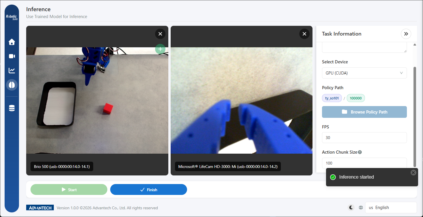

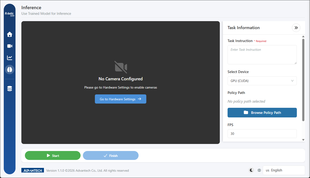

右側抽屜包含五個欄位:
任務指令(必填)。 與錄製時填寫的欄位性質相同,應與訓練時使用的指令保持一致或相近。採用 GR00T N1.5 時,該句為模型的實際輸入,指令措辭的變動可能導致行為差異。
選擇裝置。 決定模型的執行環境,並同時決定是否需要執行模型轉換,詳見第三節。
策略路徑。 指向訓練產出的模型,以資料夾按鈕瀏覽選取。若模型由其他主機傳入,須先透過模型管理接收後再行選取。
選定後,畫面將以「模型名 / 步數」兩個標籤標示所載入的模型。當訓練保留多個進度存檔時,此為區分各存檔的依據。
FPS。 推論的控制頻率,建議與錄製時使用的數值一致。模型依該頻率學習動作,執行頻率變動將影響動作的時間特性。
單次推論動作段長。 介面說明為「每次推論會先計算一段 action,再分多個控制週期逐步輸出。數值越大,單次推論產生的動作段越長」。
其運作方式為:模型並非逐格決定動作,而是一次規劃一段動作序列,執行完畢後再規劃下一段。
- 數值較小:模型重新觀察與規劃的頻率較高,對變化的反應較快,但運算負擔較高,動作亦可能顯得瑣碎。
- 數值較大:動作較為連貫,運算負擔較低,但在該段執行完畢前不會重新判斷,中途的環境變化無法即時反映。
建議先以預設值執行首次驗證,僅在觀察到具體症狀時調整:動作僵硬或對變化無反應時調小,動作瑣碎或抖動時調大。
啟動推論後,抽屜內的所有欄位將鎖定為唯讀。此為防呆設計,因推論進行中的參數變更將直接影響正在控制實體手臂的系統。如需調整,應先停止推論。

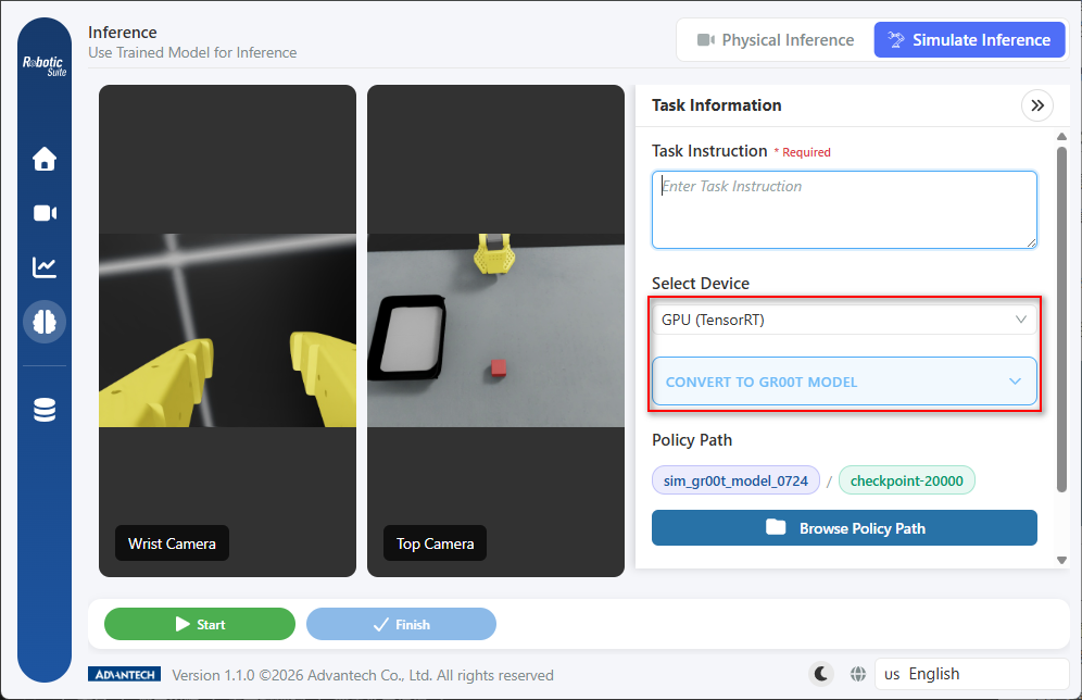

四、模型轉換
選擇 GPU (OpenVINO) 或 GPU (TensorRT) 後,抽屜中將出現可展開的轉換區塊,標題分別為「轉換成 OpenVINO 模型」與「轉換成 GR00T 模型」。
下圖為選擇 GPU (TensorRT) 後的狀態,轉換區塊出現於裝置下拉選單的正下方(紅框處):
轉換的性質
轉換的作用為變更模型的表達與執行方式,使其能於目標硬體上高效執行;模型所習得的內容不因轉換而改變。
因此,轉換無法改善訓練成效不足的模型。若模型於 CUDA 上驗證時即存在精度問題,轉換後所得者為執行速度較快但精度相同的模型。應先確認模型可用,再執行轉換。
操作步驟
- 展開轉換區塊。
- 以資料夾按鈕指定輸出路徑。
- 點選「轉換模型」。
- 等待轉換完成。狀態將顯示「轉換中...」,完成後顯示「轉換完成」提示。
轉換期間不應離開頁面或重複點選。完成後即可使用轉換產物執行推論驗證。
