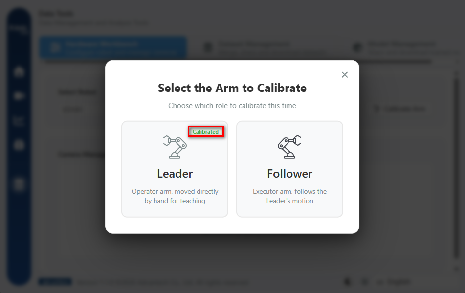

進入點與角色選擇
校準功能位於資料工具 → 硬體設定 → 手臂校準。進入後須選擇本次校準的角色(Leader 或 Follower),已完成校準的角色將標示「已校正」徽章(上圖紅框處,該例中 Leader 已完成、Follower 尚未執行)。
該狀態由後端的校準紀錄還原,非瀏覽器端暫存,因此於不同電腦開啟介面時仍能正確顯示。

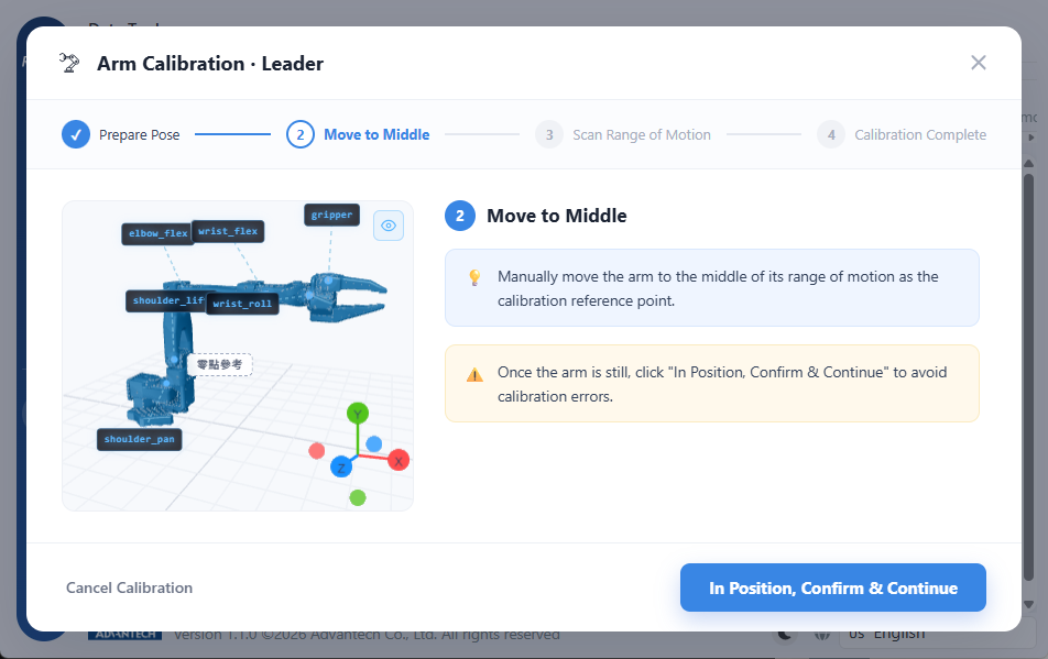

步驟二:移至中間位置
以手動方式將手臂移至活動範圍的中間位置,作為校準基準點,再點選「已就位,確認並繼續」。
畫面左側的 3D 模型標示了六個關節的名稱與零點參考,可用於對照實體手臂確認各關節的位置。
系統於使用者點選按鈕的瞬間取樣。若手仍扶持手臂,或手臂因重力持續下沉,所取得者為飄移中的數值。應待手臂完全靜止後再執行取樣。

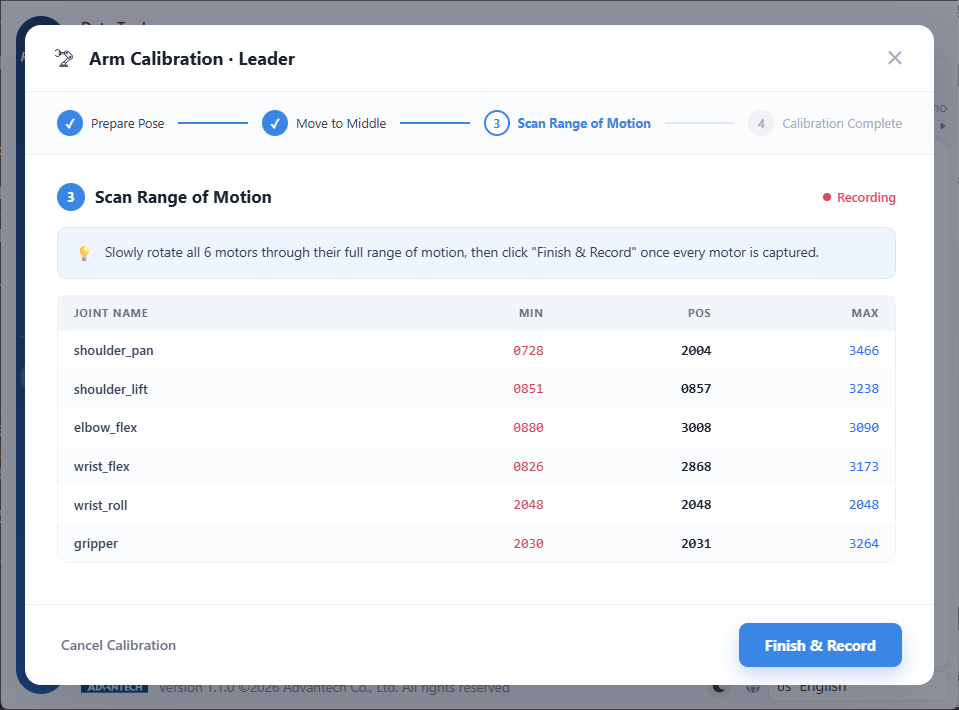

步驟三:掃描活動範圍
本步驟為校準的核心。依畫面提示緩慢轉動全部六顆馬達至活動範圍的兩端,同時系統以表格即時顯示各馬達的最小值(MIN)、目前值(POS)與最大值(MAX),右上角並顯示「記錄中」狀態。六顆馬達均掃描完畢後,點選「完成並記錄」。
該表格為本步驟唯一的驗收依據。若某一關節的最小值與最大值接近相同,代表該馬達未被實際轉動,須補行掃描。上圖即為一例:wrist_roll 一列的三個數值均為 2048,表示該關節自進入本步驟起未曾轉動過,此時若逕行點選「完成並記錄」,該關節的可動範圍將被記錄為零。

建議由肩部往夾爪依序進行,一次專注於單一關節。
常見的操作錯誤與其後果:
| 操作 | 後果 |
| 轉動速度過快 | 取樣頻率有其上限,端點可能被略過,記錄到小於實際的範圍 |
| 僅轉至中途 | 範圍偏小,手臂在示範過程中無法到達部分姿勢 |
| 未掃描夾爪 | 抓取動作無法學習。gripper 亦為一顆馬達,為最常被遺漏的項目 |
| 掃描中途碰撞障礙物 | 記錄到受外力限制的假端點,並可能損傷舵機 |
「緩慢」與「轉至兩端」為具體要求:應轉動至感受到阻力、機構到達行程末端為止。
