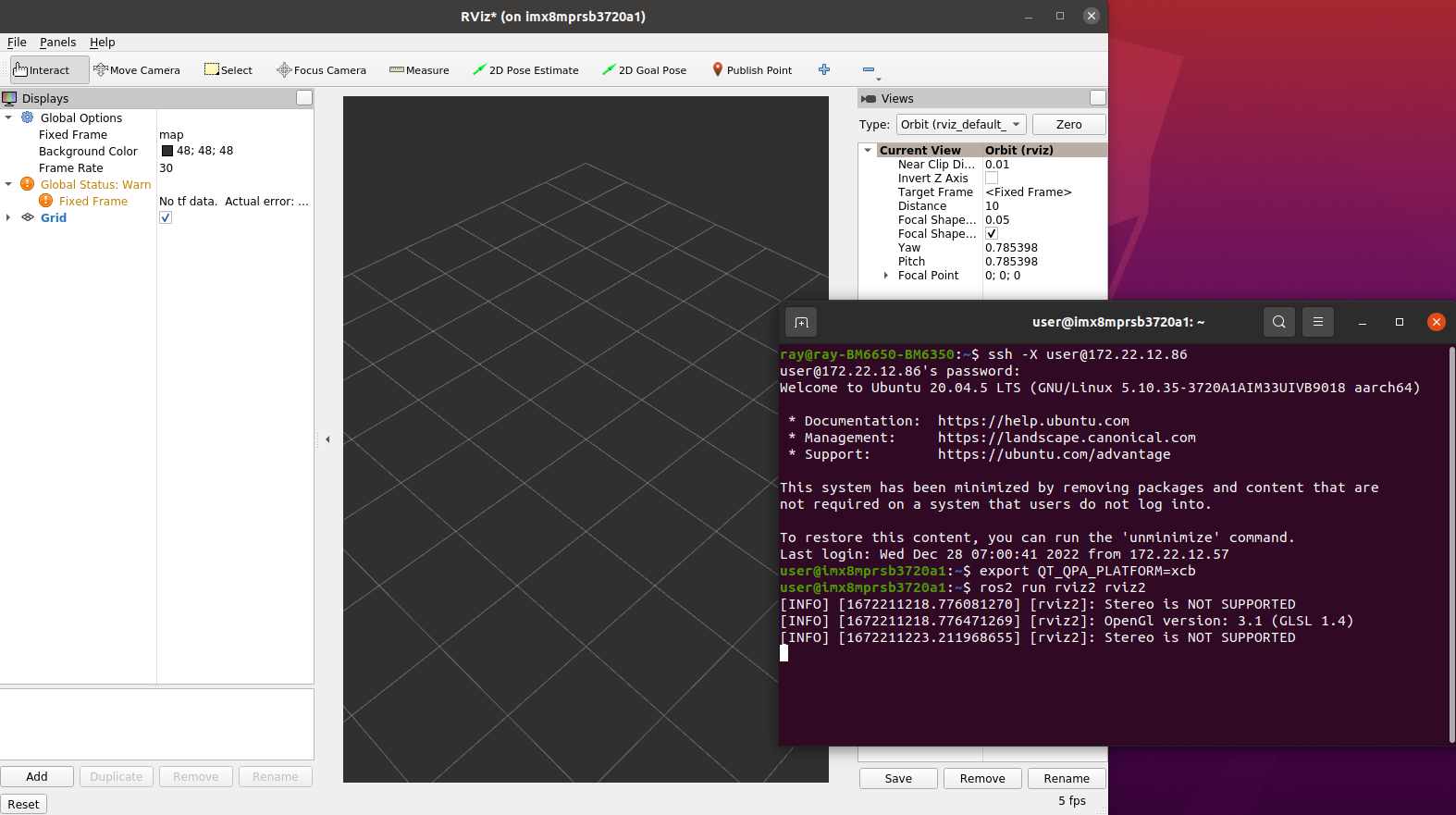

  1. 準備一台 x86_64 Ubuntu 20.04,使用 ssh -X(注意大寫 X)連線:
$ ssh -X user@host
$ export QT_QPA_PLATFORM=xcb
  1. 執行 RViz2:
$ ros2 run rviz2 rviz2
RViz X11
