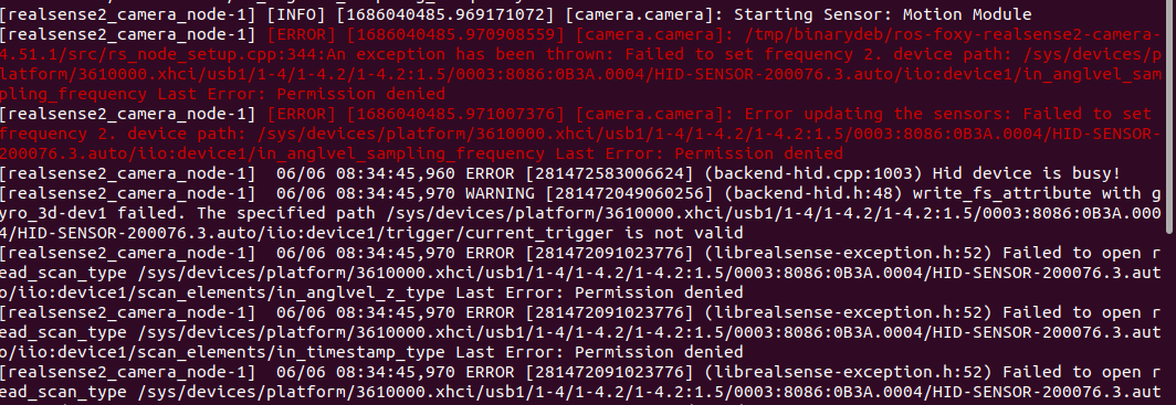

  1. IMU 權限:若 D435i IMU 出現 Permission denied,依 librealsense patch 安裝修正。
ROS2_Suite_D435i-imu-issue
