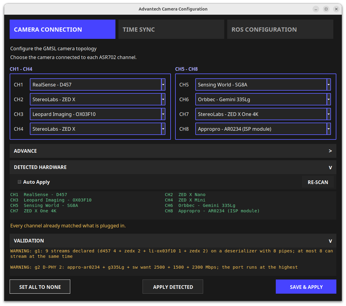

在 CAMERA CONNECTION 分頁,為 CH1~CH8 選擇實際連接的相機;未使用的接頭請選 None。
顯示通道選單、硬體偵測、驗證訊息與操作按鈕的 Camera Connection 分頁
圖 2. CAMERA CONNECTION 將通道配置、硬體偵測與設定驗證整合在同一頁。
此頁提供以下控制與狀態資訊:
  • ADVANCE 顯示 PHY、VI、lane 數、連線速率與虛擬通道配置,供工程人員確認,不需在此修改。
  • DETECTED HARDWARE 顯示系統從各接頭讀到的硬體。綠色代表偵測到的型號;黃色 (not read) 代表驅動已接管相機,因此顯示的是已儲存設定,而不是即時硬體讀值。
  • Auto Apply 會自動將偵測結果填入通道選單;RE-SCAN 會重新偵測。
  • VALIDATION 以紅色顯示阻擋儲存的錯誤,以黃色顯示提醒;例如單顆 deserializer 宣告超過 8 路串流。
  • SET ALL TO NONE 將八個接頭全部清為 None。
  • APPLY DETECTED 將偵測結果填入選單,但尚未儲存。
  • SAVE & APPLY 會驗證、儲存並產生設定,接著詢問是否重新開機。

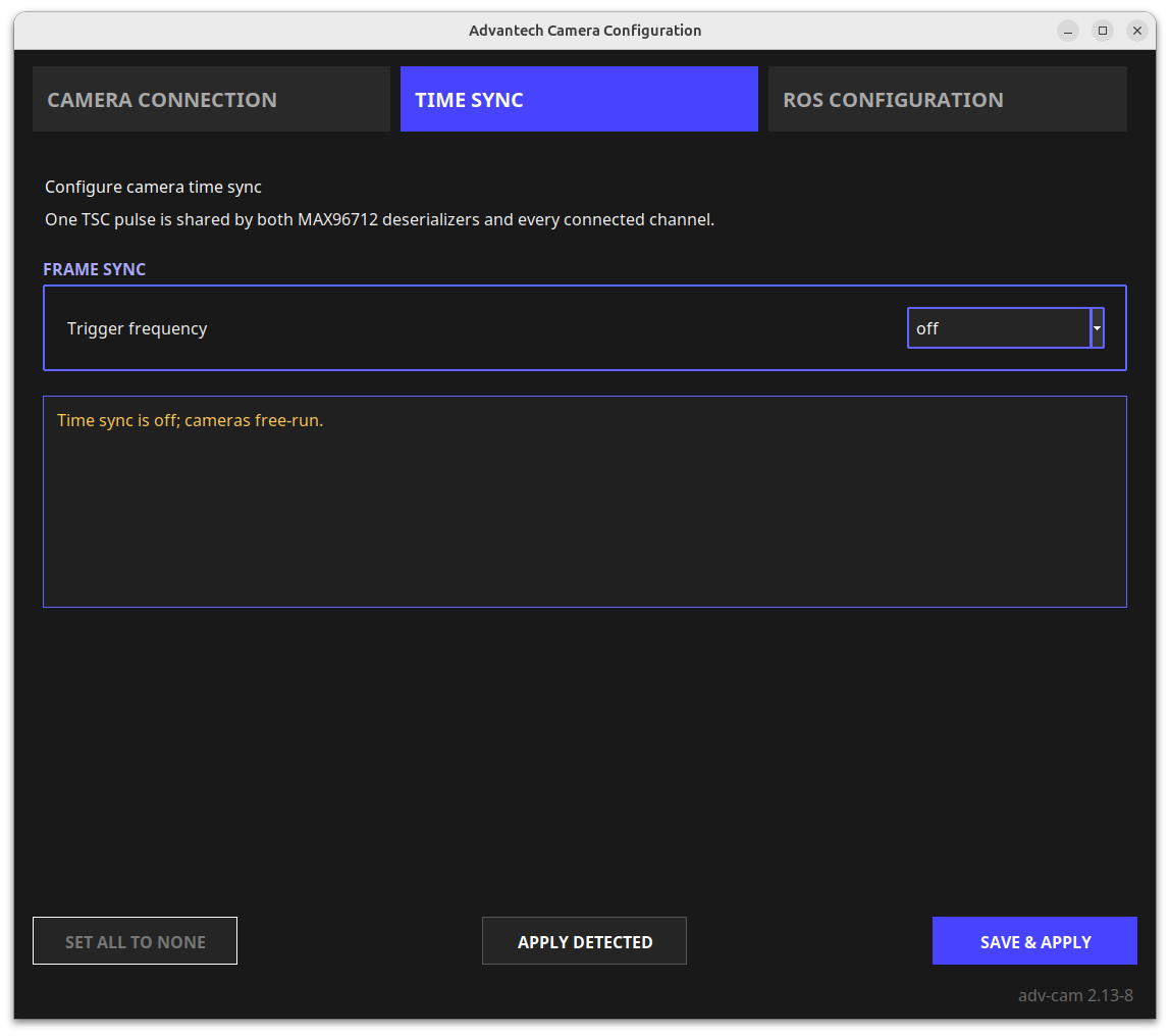

TIME SYNC 分頁會為兩顆 deserializer 的所有接頭產生同一組觸發脈衝。Trigger frequency 可設為 off、10、15、20、25 或 30 Hz;選擇數值頻率代表開啟 Time Sync,設為 off 則讓相機各自依自身時脈運作。此頁也會依目前配置的相機,顯示可否跟隨觸發及所需模式。
已開啟 30 Hz 同步並顯示相機相容性提醒的 Time Sync 分頁
圖 4. 此範例已開啟 TIME SYNC:Trigger frequency 設為 30 Hz,因此兩顆 deserializer 會收到共用的 30 Hz 觸發脈衝。選單下方的訊息會說明目前配置的相機是否跟隨該脈衝,以及哪些相機仍依自身時脈運作。

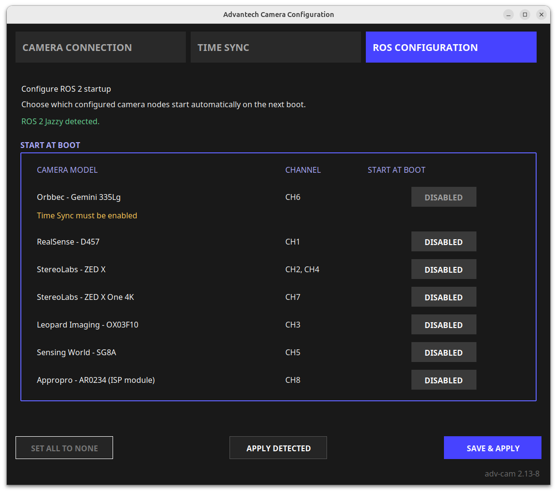

ROS CONFIGURATION 分頁需要先透過 Robotic Suite 安裝 ROS 2 Jazzy。若頁面顯示 ROS 2 Jazzy is not installed,開機啟動控制將無法使用。表格採每個接頭各一列,欄位為 CAMERA MODEL、CHANNEL、START AT BOOT 與 IR。請針對開機時要啟動 ROS 2 節點的接頭開啟 START AT BOOT。
IR 僅適用於 Gemini 與 D457。Gemini 必須先開啟 Time Sync,才能開啟 ROS 啟動設定。
UniCAM ROS Configuration 實際截圖,每個接頭各一列,包含 Camera Model、Channel、Start at Boot 與 IR 欄位
圖 5. ROS CONFIGURATION 設定頁面。每個接頭各有一列,IR 控制只會出現在支援的 Gemini 與 D457 列。
