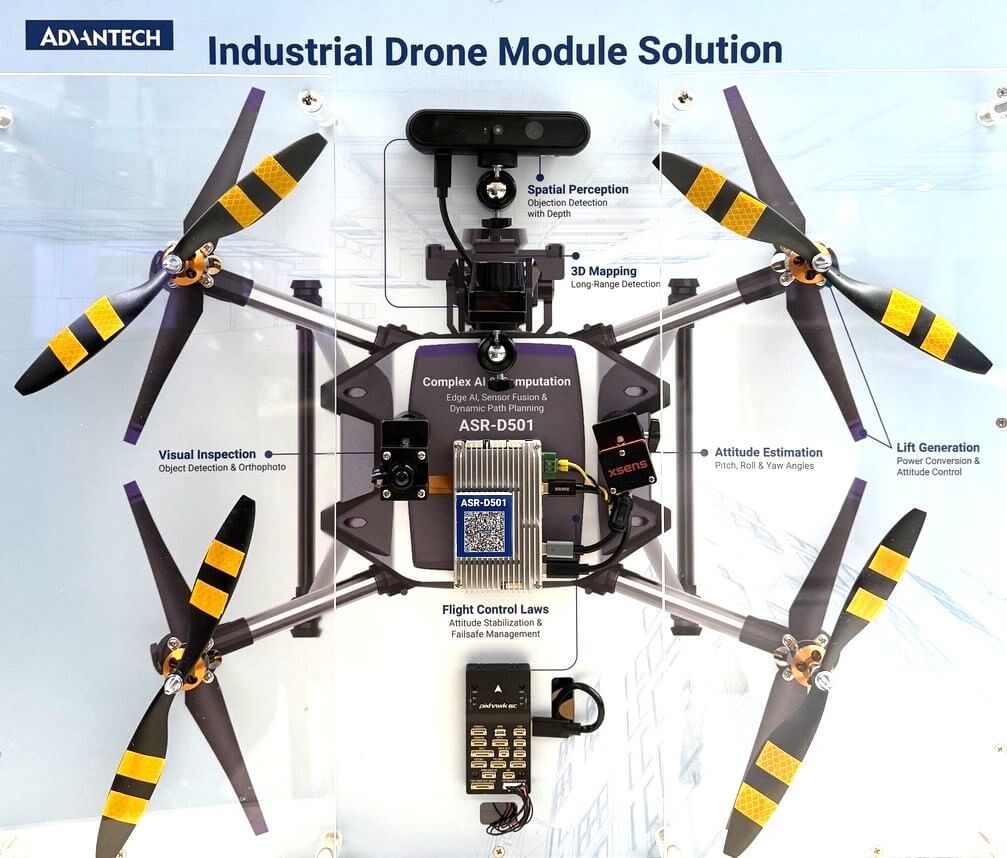

硬體平臺與元件​
實體展示採用以下主要硬體元件:
  • 運算平臺:ASR-D501 (Qualcomm QCS6490)
  • 飛行控制器:Pixhawk® 6C 或 CubePilot Cube Orange+
  • 3D 相機:Orbbec Gemini 335Lg (USB) 或 Realsense D457 (USB)
  • IMU:Xsens MTi-630 或 Xsens MTi-320
  • 2D LiDAR:OASAB0649/ OASAB0702
  • MIPI 相機:Thundercomm IMX577 相機模組

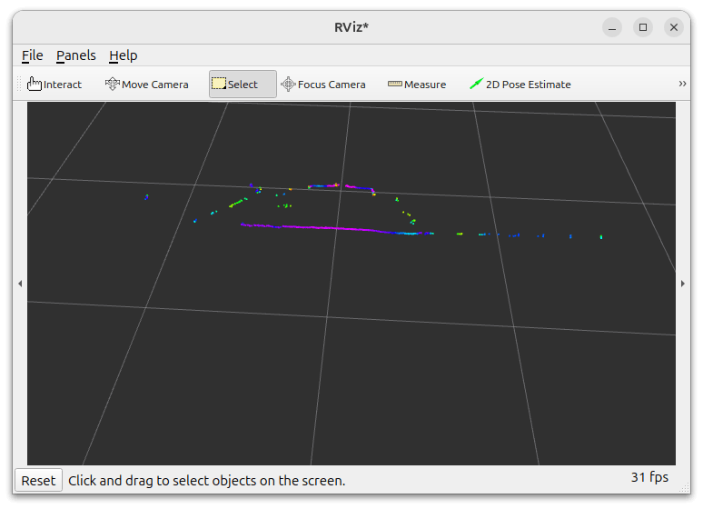

4. 2D LiDAR 整合​
此範例展示二維空間映射與長距離偵測能力,為系統提供更強的環境感知以協助飛行。
立即嘗試
我們提供了範例,說明如何在 ASR-D501 上使用 2D LiDAR,並即時檢視點雲數據。
👉參考範例 – ASR-D501 上的 2D LiDAR 整合

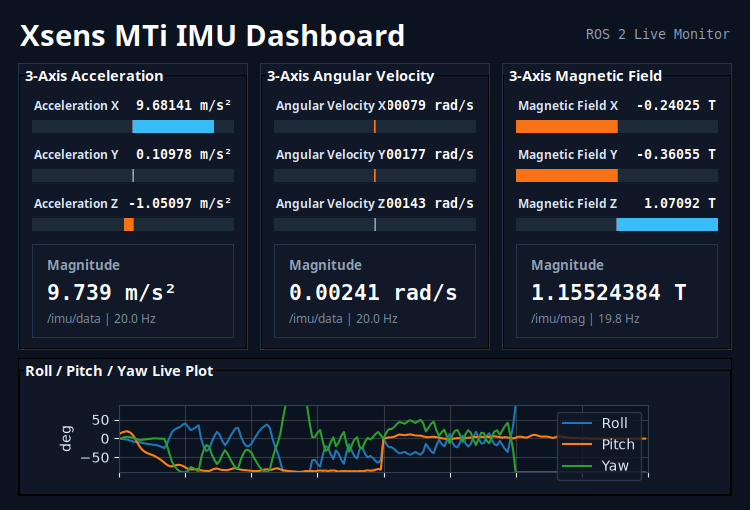

5. Xsens MTi IMU 視覺化面板​
此範例展示使用 IMU 提供即時姿態估計與 9 軸感測器監控,確保飛行控制的穩定性。
D501_Drone_Demo_IMUdashboard

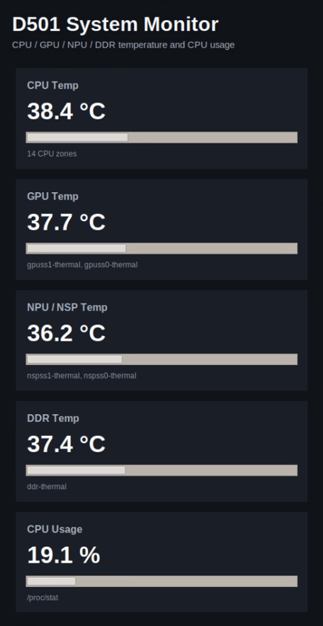

6. 系統監控器​
此範例展示用於在複雜 AI 運算與多重感測器處理期間追蹤系統資源使用率的使用者介面。
  • 監控統計數據:追蹤即時指標,例如 CPU 使用率以及各個運算單元(CPU、GPU、NPU)的溫度。
