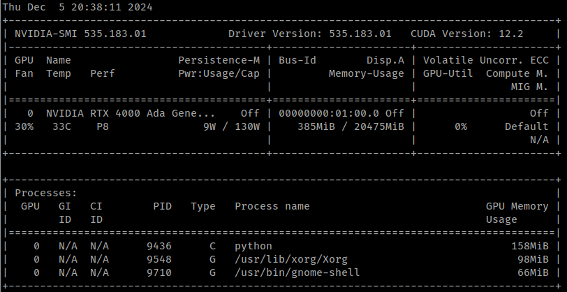

步驟 2:安裝 NVIDIA 驅動​
如果使用 Jetson 平台,可以跳過此步驟。
準備:
  1. 從 NVIDIA 網站 下載最新 NVIDIA 驅動
  2. 將 Nouveau 驅動加入黑名單
安裝:
# 將 Nouveau 驅動加入黑名單
sudo bash -c "echo blacklist nouveau > /etc/modprobe.d/blacklist-nvidia-nouveau.conf"
sudo bash -c "echo options nouveau modeset=0 >> /etc/modprobe.d/blacklist-nvidia-nouveau.conf"
sudo update-initramfs -u
# 重新啟動系統
sudo reboot
# 安裝 NVIDIA 驅動
sudo chmod +x *.run
sudo ./*.run
驗證:
# 檢查驅動安裝
nvidia-smi
驅動安裝
nvidia-smi 輸出

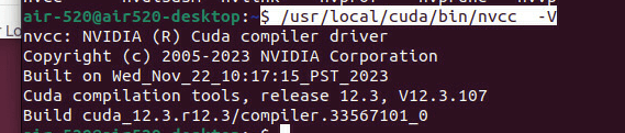

步驟 3:安裝 CUDA Toolkit​
安裝:
# 新增 CUDA 儲存庫
wget https://developer.download.nvidia.com/compute/cuda/repos/ubuntu2204/x86_64/cuda-keyring_1.1-1_all.deb
sudo dpkg -i cuda-keyring_1.1-1_all.deb
sudo apt update
# 安裝 CUDA Toolkit 12.6
sudo apt install cuda-toolkit-12-6
驗證:
# 檢查 CUDA 安裝
/usr/local/cuda/bin/nvcc -V
CUDA 安裝

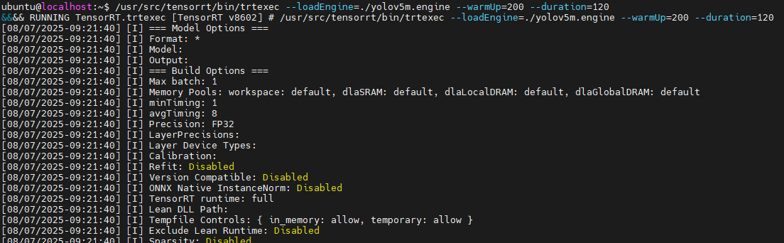

步驟 5:將 ONNX 模型轉換為 TensorRT 引擎​
模型準備:
  • 將神經網路轉換為 ONNX 格式
  • 確保 ONNX 模型與 TensorRT 相容
轉換命令:
# 將 ONNX 模型轉換為 TensorRT 引擎(FP16 + INT8)
# Jetson 請使用 /usr/src/tensorrt/bin/trtexec
$ trtexec --onnx=your_model.onnx \
--saveEngine=model_int8.engine \
--int8 --fp16
轉換選項:
  • --onnx=<path>:輸入 ONNX 模型檔案
  • --saveEngine=<path>:輸出 TensorRT 引擎檔案
  • --int8:啟用 INT8 量化(需要校準)
  • --fp16:啟用 FP16 精度
模型轉換

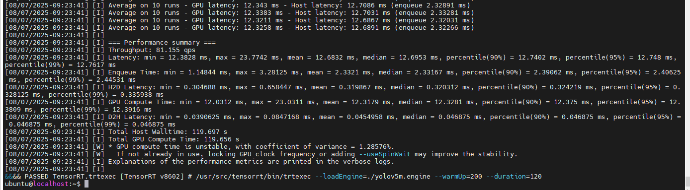

步驟 6:運行 TensorRT 引擎​
執行:
# 載入並運行 TensorRT 引擎
$ trtexec --loadEngine=model_int8.engine \
--warmUp=200 \
--duration=120 \
--device=0
性能指標:
  • WarmUp:200 (毫秒))
  • Duration:120 秒測量期間
  • Device:GPU 設備索引(單 GPU 為 0)
引擎執行 性能結果
