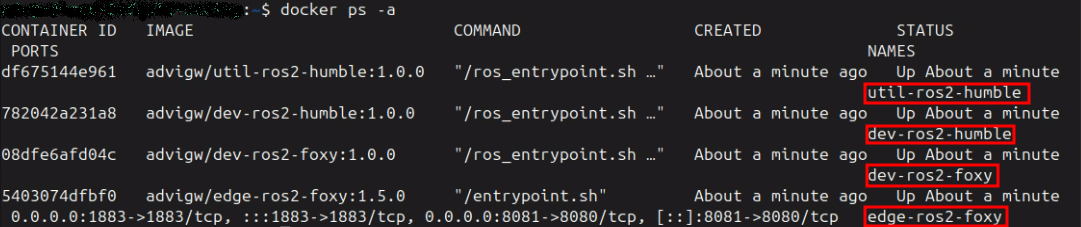

Ubuntu 24.04​
確認 Robotic Suite 容器已建立:
container list
