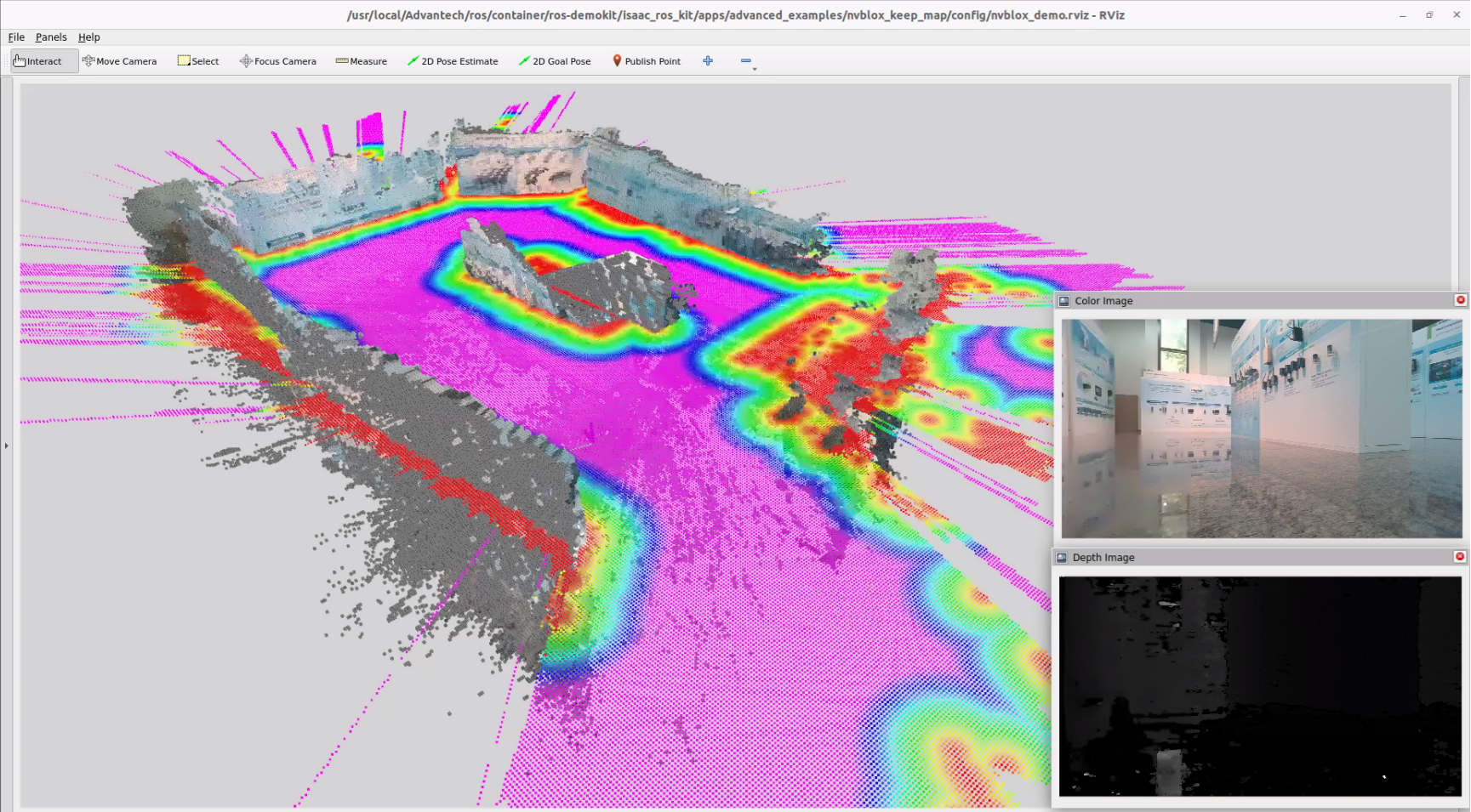

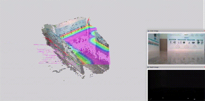

設定指南​
預設的 Nvblox 會持續衰減與裁剪地圖,以節省記憶體並保留離機器人較近的資料,因此:
  • 過去看到的表面會逐漸消失
  • 遠處的體素會被清除
  • RViz 中的 3D 場景不會持續存在
若要保留場景,需停用這些「忘記」行為。
本範例修改的參數​
decay_tsdf_rate_hz:=0.0
  1. decay_tsdf_rate_hz
    • 目的:控制 TSDF 隨時間衰減的頻率。
    • 預設:>0 時舊資料會被推回「未知」。
    • 此範例設為 0.0,關閉 TSDF 衰減,掃描過的表面會保留。
clear_map_outside_radius_rate_hz:=0.0
  1. clear_map_outside_radius_rate_hz
    • 目的:控制多久清除半徑外的體素。
    • 預設:>0 時會定期裁剪地圖,釋放記憶體。
    • 此範例設為 0.0,停止清除遠端體素。
提示
兩個參數都設為 0.0,等同告訴 Nvblox:「不要衰減舊資料,也不要依距離清除地圖」,因此 3D 場景能長時間存在。
何時使用此設定​
  • Demo / 測試需要穩定的 3D 重建畫面
  • 想比較前後調參效果、不希望地圖消失
  • 需要持久 3D 背景的檢測或地圖工具
若在記憶體受限、長時間運行或持續探索新區域,請改回預設或自行調整衰減/清除參數。
