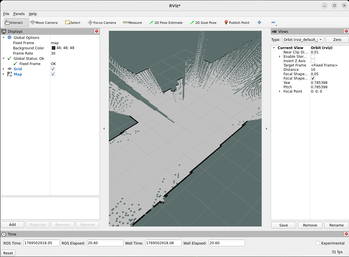

  • 2D Mapping with LiDAR 會自動顯示:
提示
第一次執行此程式時,系統需要下載必要檔案,因此可能需要一些時間。

  • 一份 ROS bag,發布所需的 Topic,包括:
    • /scan
    • /tf
    • /odom
  • 一個 slam_toolbox Node,負責:
    • 訂閱 LiDAR 資料與 Odometry
    • 估算機器人在 Map Frame 中的 Pose
    • 建立 2D Occupancy Grid Map

只要 LiDAR Scan Topic、TF Tree 與 Odometry Topic 設定正確,並且與 slam_toolbox 參數一致,該 Node 就可以即時估算機器人 Pose 並建立 2D Occupancy Grid Map。
本範例已包含一份可直接使用的 ROS bag 檔案。
執行範例時,ROS bag 會自動播放,因此即使沒有任何實體硬體,您仍可以觀察 slam_toolbox 建立地圖的過程。
如果您有自己的 2D LiDAR 與 AMR,可以使用相同的 Topic 錄製自己的 ROS bag,並替換本範例預設使用的 ROS bag。如此即可沿用相同的 ./launch.sh <ros_distro> 工作流程,快速驗證 Mapping 設定與參數調整結果。
或者,在無法使用實體硬體時,也可以持續使用提供的 ROS bag 作為「Golden Sample」,例如在可重複的條件下測試不同的 slam_toolbox 參數設定。
