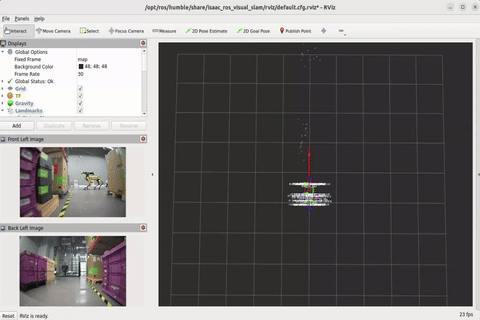

5.2 isaac_ros_visual_slam
用途:Visual SLAM(定位與建圖),包含常見的相機與 IMU 工作流程。
執行:
./launch_isaac.sh basic_examples/isaac_ros_visual_slam -

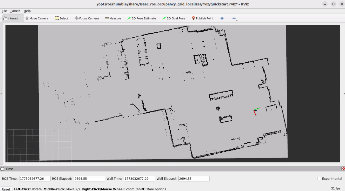

5.6 isaac_ros_occupancy_grid_localizer
用途:在 2D Occupancy Grid 地圖上進行定位,常用於室內導航與 AMR 應用,可在已知地圖中估算機器人的位置與姿態。
執行:
./launch_isaac.sh basic_examples/isaac_ros_occupancy_grid_localizer -

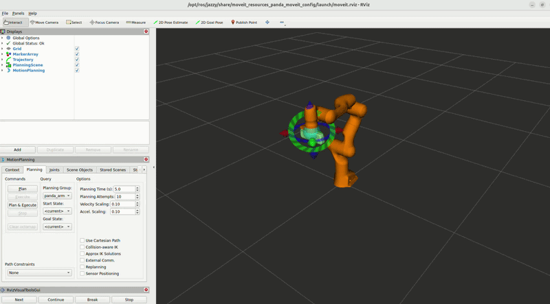

5.7 isaac_ros_cumotion_moveit
用途:針對機器手臂應用提供 GPU 加速的運動規劃與碰撞避免功能,可快速產生無碰撞的機器手臂運動軌跡。
執行:
./launch_isaac.sh basic_examples/isaac_ros_cumotion_moveit -
