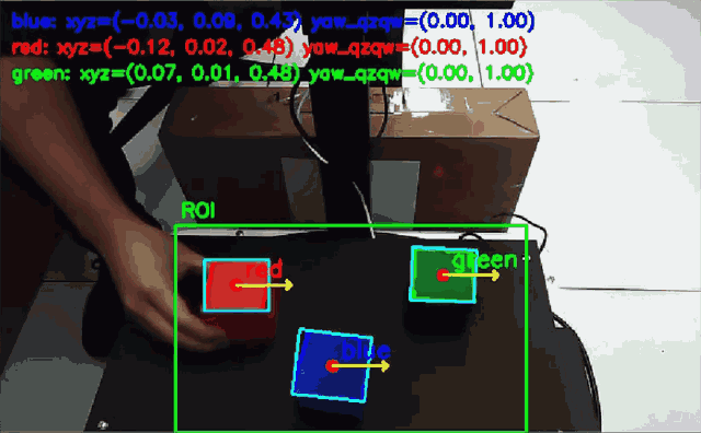

4. 套用 ROI 過濾
偵測器會使用正規化影像座標套用可設定的感興趣區域(ROI):
roi_x_min, roi_x_max
roi_y_min, roi_y_max
預設 ROI:
x = 影像寬度的 20% 到 80%
y = 影像高度的 48% 到 100%
只有位於 ROI 內的像素會參與偵測。對於機器手臂展示而言,如果方塊固定放置在桌面上的已知工作區域中,這項功能相當實用。
除錯影像也會繪製演算法實際使用的 ROI,讓使用者可以清楚看到偵測有效範圍。

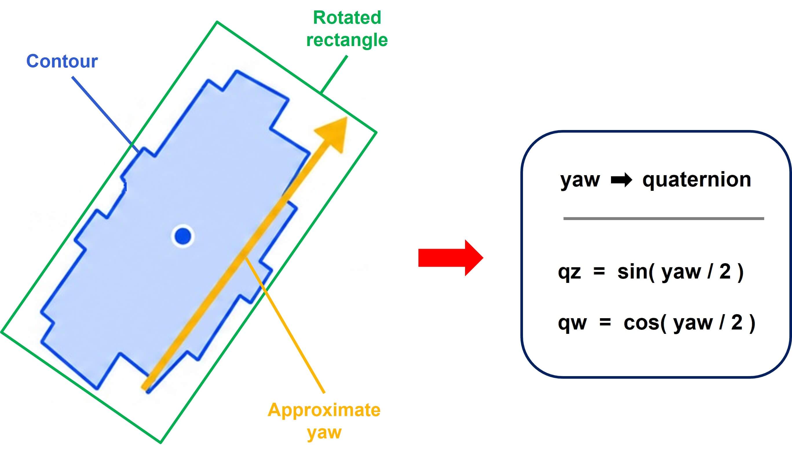

9. 估算近似 2D Yaw
節點會使用下列方式,從偵測輪廓估算近似的 2D yaw 角度:
rect = cv2.minAreaRect(contour)
此函式會建立包圍輪廓的旋轉矩形,接著從該矩形的長邊方向估算 yaw 角度。
這適合用於教學中說明方向估測的概念,但不能取代完整的 6D 物件姿態估測器。
yaw 角度會轉換為只包含 yaw 的 quaternion:
qx = 0
qy = 0
qz = sin(yaw / 2)
qw = cos(yaw / 2)

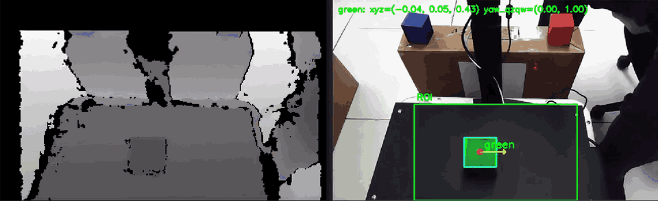

您可以使用 rqt_image_view 查看除錯影像:
rqt_image_view /color_block/debug_image
除錯影像會顯示:
- 偵測 ROI。
- 顏色輪廓。
- 偵測到的顏色名稱。
- 方塊中心點。
- 包圍輪廓的旋轉矩形。
- Yaw 方向箭頭。
- 估算的 3D 位置。
