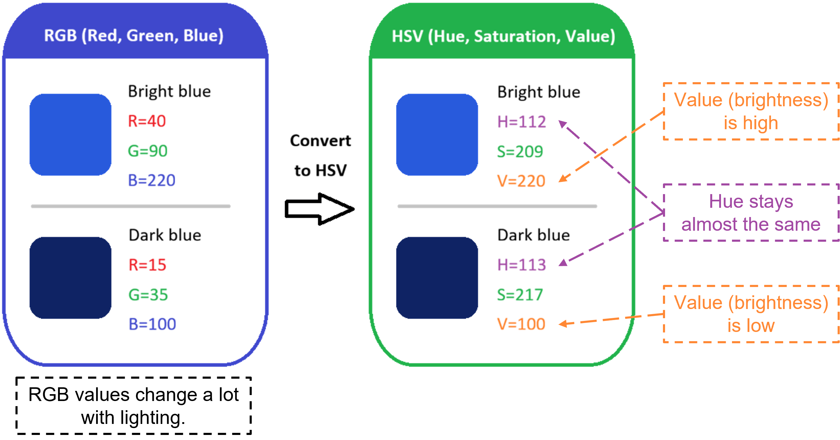

為什麼使用 HSV?​
許多使用者一開始可能會考慮直接使用 RGB 進行顏色偵測。然而,RGB 並不適合簡單的顏色閾值處理,因為顏色資訊與亮度資訊混合在一起。
例如,同一個藍色方塊在不同光線條件下可能會有非常不同的 RGB 數值:
Bright blue area: R=40, G=90, B=220
Dark blue area: R=15, G=35, B=100
對人眼而言,這兩個像素仍然都是藍色,但其 RGB 數值差異很大。如果只使用 RGB 閾值,偵測範圍通常會變得難以調整。目標位於陰影中時可能會無法偵測,或在不同光線條件下誤將背景像素包含進來。
HSV 更適合這類任務,因為它將顏色資訊分成三個部分:
Channel意義用途
H Hue主要顏色類型,例如紅色、綠色或藍色用於選取目標顏色
S Saturation顏色的飽和或純度程度有助於排除灰色、白色或低彩度區域
V Value像素的明暗程度有助於容忍陰影與光線變化
在彩色方塊偵測中,我們通常最重視 Hue 值,接著使用 Saturation 與 Value 範圍排除低彩度區域、陰影或背景雜訊。
因此,此工具會在建立設定檔前,先將點選的影像區域從 BGR 轉換為 HSV。產生的設定檔會儲存 HSV 的上下限,後續即可搭配 OpenCV cv2.inRange() 進行快速顏色分割。
